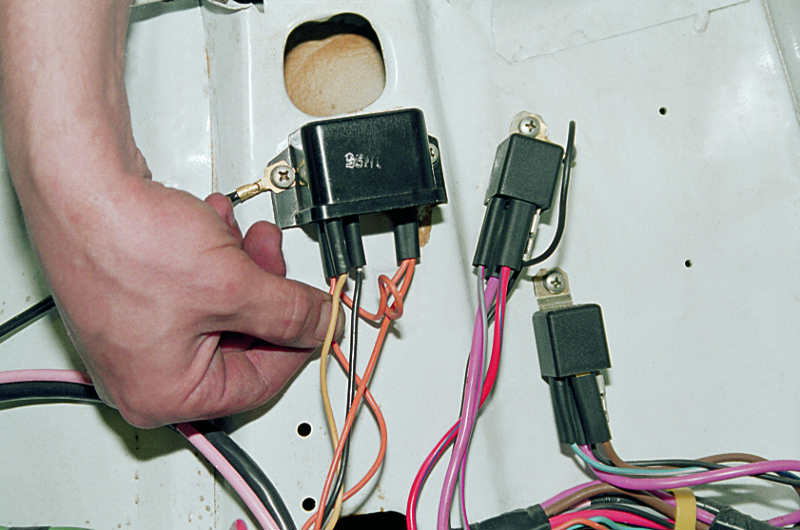

Здравствуйте товарищи. Несколько проблем, во первых отключилась аварийка, вчера работала седня нет, поворотки при этом пашут (без аварийки), с аварийкой нет, на панели приборов ничего не мигает, сама кнопка не светится. Лазили под капотом, видимо что то оторвали. Вот выкладываю фото, сфоткал реле, на одном из них (нижнее левое) болтается черный провод никуда не подключенный, как определить, какое реле к чему относится?
Чёрный провод показан стрелочкой, уходит в реле - параллельно с розовым.
Также не могу включить дальний свет фар (рычаг вниз?), переключаю а толку о. Дальний свет фар (на себя) включается отлично. При вкл. наружного освещения включается только правая фара. Про салон я уж молчу, тут вообще темень, но с салоном позже.
Mitka
Цитата(Zeliboba @ 25.4.2011, 17:13) *
Здравствуйте товарищи. Несколько проблем, во первых отключилась аварийка...
Смотри 16 пред (или 6 в доп. блоке предохранителей), или возможно что-то с самой кнопкой аварийки.
Смотри маркировку реле PC702 - это реле контрольной ламы зарядки (желтый и черный провода подключены именно к этому реле, лампочка АКБ на приборке вообще никогда не горит?), РС527 - это реле ДС или БС.
Фотки плохие - цвета проводов не видно. Выглядеть это должно как-то:
Вот схема электрооборудования, см. куда и какие цвета проводов должны подключены (сверху слева на схеме 3 реле - поз. 4, 5, 6): http://www.autoprospect.ru/vaz/2106-zhigul...76-1987-gg.html

Если приборка работает, то проблемы в кнопке аварийки, если приборка не работает в 9-м предохранителе.
Проверь наличие напряжения при включеном зажигании на оранжевом и черном проводе кнопки аварийки (при выключеной аварийке).

Да действительно, только щас задумался, лампа акб никогда не горит. Спасибо, посмотрю схему.

Аварийка, ближний и т.д - вылечил заменой предохранителей.
С реле придётся подумать, на твоей картинке оранжевый провод справа который уходит в жилу, у меня он чёрный - тот который как раз болтается, + оборваны провода с датчика контрольной лампы уровня тормозной жидкости.
