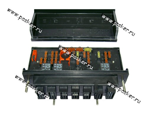

вчера был куплен блок предохранителей н\о, с ножевыми. 2107(403) не нашел, пришлось купить 2105(402).
заверения в мануале 2107 что блоки все взаимозаменяемы - галимый п*з*ёж))) столкнулся с тем же что и все, кто решил поставить ЧЯ н\о - вентилятор(либо молотит всегда либо никогда), клаксон(хорошо что с питанием возбуждения гены обошлось, хотя и на этот случай был вариант - лучше штатного, раллийная система)
вобщем клаксон заработал легко - вместо перемычки ставится обычно реле. с карлсоном пришлось помудрить. перемычка в ЧЯ осталась на месте, голубой провод в красной(кажется) колодке был разрезан. в разрыв поставлено реле, закрепленное в последующем около реле стартера на брызговике. управляющий провод идущий к ЧЯ отрезан от оного на совсем и пущен на это самое реле.
и вуаля. все пашет, даже заработали - сигнал заднего хода, обогрев заднего стекла. следовательно вентиль печки тоже может работать по штатной схеме(на выходных отключу его от подсветки приборки, переключу на родной провод). "эффект достигнут"(с)

схема вышеупомянутого Шофера завода с кнопки не подошла. пришлось изменить. блоку стартера решил не делать добаил в схему еще кнопку(на стартер, вкл только при нажатом зажигании). плюс тот блок что был предложен в качестве основы(ЗПТФ 2110) найти нигде не удалось. купил 2114. отличие в том, что при нажатии кнопки напруга еще не появляется, появляется после отпускания(но стартер-то уже не включить). добавил миниатюрное реле. пояился косяк в виде милисекундного разрыва цепи в момент отпускания кнопки. показалось неприемлимым, поставил кондер. при помощи данного кондера была также сооружена противоугонная система. после отпускания кнопок зажигание выключается через 4 секунды. заветный тумблер неприметен и находится в заветном месте))
простите что фотки с паскера. временно не имею возможности выкладывать фото
P.S. жду когда зарядится аккум чтобы проверить все точно. мультиметр конечно хорошо, но увиденному поверю больше))
