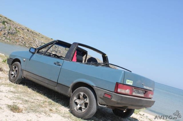

А это - мысль...
DGR
Подвеска намного дешевле чем у жигулей,крабы,яйца,шаровые,резинки на тягах,стоит все дешево.Стойки ремонтируемые.
Можеш поставить металлические крабы и тогда порвет телик,никто не запрещает возить запасные...
Насколько я помню жигули гемороно ремонтировать по ходовке...
Крыша вроде нужный элемент жесткости кузова?
DGR, боюсь мы никогда друг друга не поймем.
Мои мысли: надо ставить подрамник, треугольные рычаги, блаблабла... тогда и собранность придет, и рваться будет нечему.
Твой ответ: зачем? На эти деньги десять пар крабов купить можно, и еще останется. А на собранность плевать, тоже мне гоночный болид.
Угадал ведь?
Крыша конечно элемент жесткости. Под такое дело надо прилично усиливать нижнюю часть кузова.
