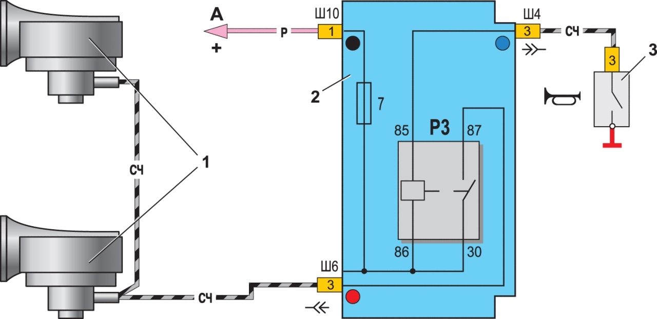

Поставить реле на сигнал и сделать по схеме:
22.7.2012, 20:25
на месте реле стоит перемычка замыкает кажется 85 и 30 контакты
Поставить реле
было так:
а сделать так:
22.7.2012, 21:24
спасибо большое))

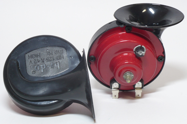

Доброго времени суток решил поменять звуковой сигнал на данный,вопрос как подключить его,от старого идёт только один зелёный провод,это как я понял от рулевой колонки долго тыркался так и не получается подрубить его
одна фишка - провод от родного сигнала, 2 на массу...
