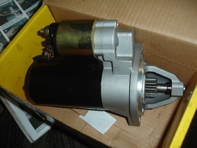

Всем доброго времени суток! Возник вопрос о замене стартёра... Имеется желание поставить помощнее предыдущего. В инете наткнулся на стартёр 5722.3708 для нив... Очень порадовали зона рабочих температур(от -50 до +45), мощность !1.55кВт! и тишина при запуске) :) Плюс ко всему, он ещё и редукторный и стоит 2400руб. Вопросы:
1) не будет ли трудностей с установкой(на одном форуме писали, что не будет, но не уверен, что речь шла о таком же стартёре)?;
2) есть ли у кого опыт эксплуатации такого агрегата или подобных?;

на своей 011 заменил старый стартер на 5722.3708 - никаких проблем при установке, места посадочные те же, заводится теперь как иномарка
, к тому же он более высокооборотистый, чем старый. Так что советую.

Редукторный стартер внешне отличается меньшими габаритами, массой 3,5-4,5 кг (обычный - под 9кг), на нем видно сочленение корпусов электромотора и редуктора(как правило).
Вот еще картинка:
http://www.forum2107.info/picture.php?pict...454&thumb=1Слева - редукторный, справа - обычный.

Нашёл стартер редукторный КЗАТЭ 6012.3708 от ГАЗели (крепление к двиглу традиционно ГАЗовское, 2 отверстия) подойдёт ли на него крышка, бендикс и детали редуктора от 5722.3708 или КЗАТЭ 6032.3708 Никто не сталкивался с такой заменой?
Я решил проблему со стартером так: пошёл на рынок и купил стартер нового образца, редукторный,вроде как немецкого производства. Поставил и просто был на седьмом небе от счастья.
Во-первых:когда начал заводить, звук был- половина иномарок так не заводятся( просто наслаждение слушать),
во-вторых: при работе этого стартера обороты во время завода выросли, на сколько не могу сказать, но то что крутит он шустрее стоковского-факт(не знаю мощность стоковского, но у этого указана......блин, не помню точно, 1,4 КВт)
в-третьих:размеры его заметно меньше стоковского, что значительно упрощает процесс его установки-снятия.
в-четвёртых,ВК и бендикс если что подходят к нему от КТ-го стартера,
и, наконец, в-пятых:кушает напряжения он меньше стоковского. У мя стоит новый 64-й аккум, но всё-равно разницу заметил.
Так что после его установки ни капельки не сожалею по потраченным деньгам, а только ругаю себя, что не поставил его раньше. Да, чуть не забыл, у меня клеммы стояли-тоже гавно. Там же на рынке купил клеммы от инжекторных 2107-к(евро образца)--смотрятся красиво, удобнее значительно в эксплуатации стали.

У нас такие продаются:
Нажмите для просмотра прикрепленного файлаВыходит 5722.3708 дешевше родного! Однако один чувак из автосервиса сказал, что редукторные и из строя выходят чаще...
Все же я решился - буду ставить! Однако где эти винтики, которые на краску сажать надо? Может кто знает?
